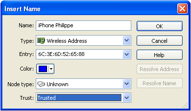

Trouver l'adresse du SmartPhone
Commencez par récupérer la MAC Address du SmartPhone. Elle a le format : xx:xx:xx:xx:xx:xx
Identifier le SmartPhone dans le Sniffer OmniPeek
Identifiez le SmartPhone dans OmniPeek pour cela :
  • Affichez la table des noms (Name Table) depuis le menu View.
  • Cliquez sur l'icône Insert
La fenêtre suivante s'affiche
Création d'un nom d'objet associé à une MAC Address
Complétez les informations comme suit :
  • Name : le nom que vous souhaitez donner à l'objet. Ici iPhone Philippe]
  • Type : Sélectionnez Wireless Address qui se trouve en haut du menu déroulant
  • Entry : Saisissez l'adresse MAC du téléphone
  • Color : choisissez une couleur pour l'affichage de l'élément
  • Node Type : vous pouvez laisser WorkStation ou utiliser Unknown
  • Trust : si ce téléphone appartient à l'entreprise, vous pouvez sélectionner Trusted

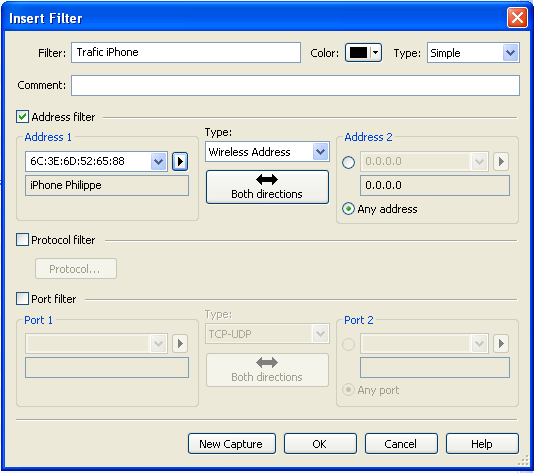

Définir un filtre pour ne capturer que les flux du SmartPhone
Créer un filtre associé au nom du SmartPhone :
  • Affichez la table des noms (Filter) depuis le menu View.
Création d'un nom d'objet associé à une MAC Adresse
  • Filter : le nom que vous souhaitez donner au filtre. Ici Traffic iPhone
  • Cochez Address Filter
  • Utilisez le triangle vers la droite pour dérouler le menu local et sélectionner Name Table…
  • Sélectionnez l'objet iPhone Philippe créé à l'étape 2
Selon votre besoin vous pouvez :
  • Sauvegarder le filtre en cliquant sur le bouton Ok
  • Lancer une capture en cliquant sur le bouton New Capture
  • Appliquer le filtre à capture en cours, déjà terminée ou même à un fichier de capture déjà enregistré pour isoler les échanges réseau du téléphone uniquement.
