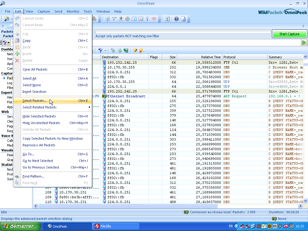

Faire une recherche dans les paquets

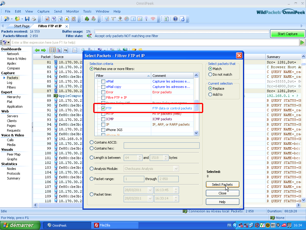

Sélectionner les paquets de type FTP

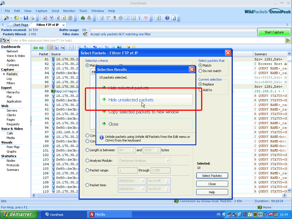

Cacher les paquets non sélectionnés

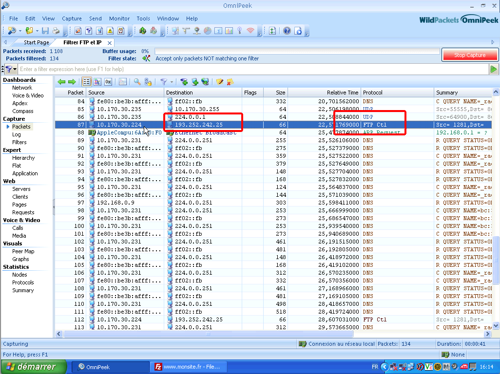

Activer une ligne à la foir FTP et avec l'IP du serveur

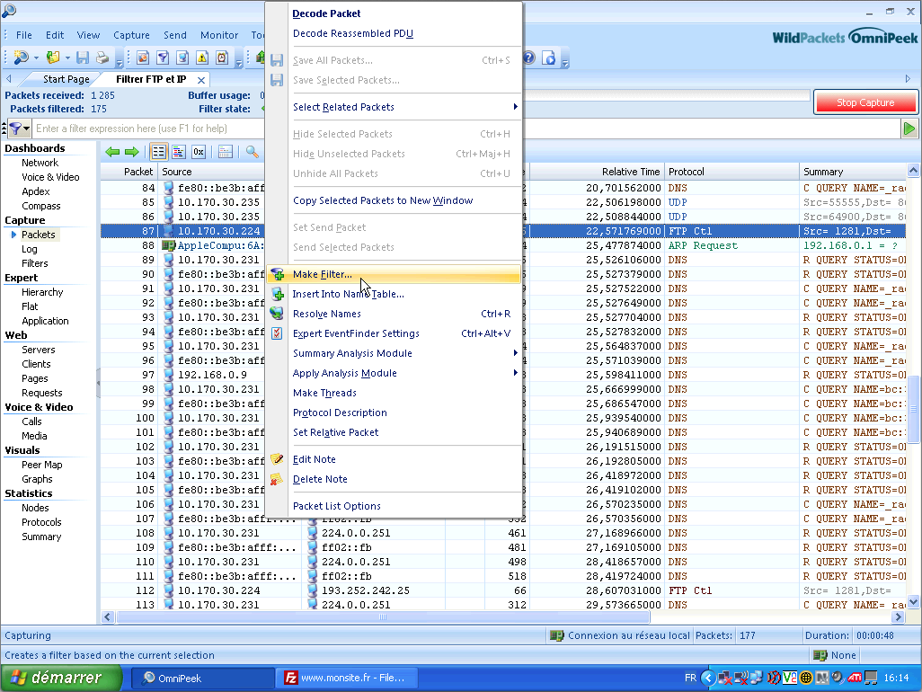

Clic-droit puis Make Filter…

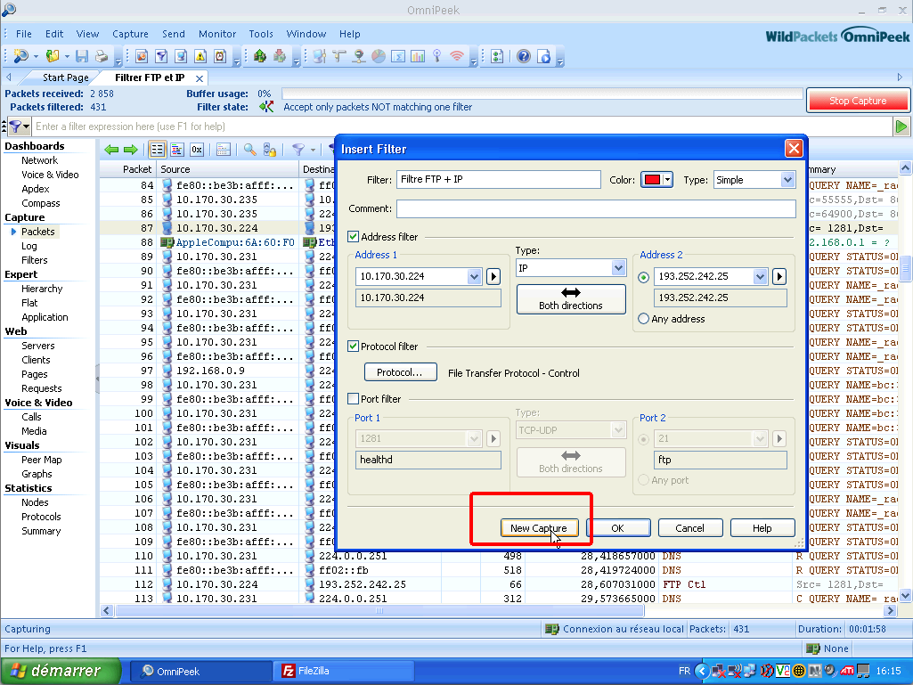

Nommer le filtre et décocher la sélection du port
Il est même possible de lancer directement une capture avec ce filtre
