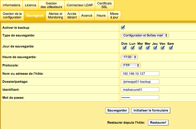

Mail-Secure vous permet de sauvegarder le contenu des boites mails et la configuration de votre boitier anti-spam Mail-Secure de manière automatique.
    - Pour cela, rendez vous dans la section Système (les sections sont à gauche de l'écran)
    - Pour dans l'onglet Sauvegarde (les onglets sont en haut de l'écran)
Commencez par activer la sauvegarde en cochant la case Activer le backup.
Indiquez ce que vous souhaitez sauvegarder avec le menu Type de sauvegarde : La configuration seule, les boites mails seules, les deux. (Nous vous recommandons de choisir Configuration et Boîtes mail)
Indiquez les jours de sauvegarde en cochant les cases.
Indiquez l'heure de la sauvegarde.
Sélectionnez le protocole que va utiliser le Mail-Secure pour la sauvegarde : FTP ou Samba.
Indiquez l'adresse Ip ou le non du serveur de sauvegarde. (Par exemple 192.168.6.127)
Indiquez le dossier de partage du serveur ou la sauvegarde des boites mail du MailSecure doit se placer
Puis fournissez identifiant et mot de passe.
Cliquez ensuite sur le bouton Sauvegarder
Et n'oubliez pas le bouton Appliquer ensuite !
