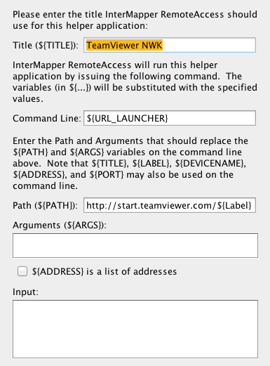

Étape 1 : Créer l'Helper
  • Rendez votre carte des postes utilisateurs éditable et cliquez-droit sur une Icone et choisissez Helper … puis Customize …
  • Nommez le nouvel Helper par Exemple "TeamViewer" :)
  • Dans Command Line, entrez l'instruction :
    Code : Tout sélectionner
    ${URL_LAUNCHER}
  • Dans Path entrez la chaine
    http://start.teamviewer.com/${Label}
  • Validez votre Helper

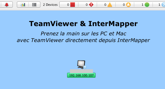

Étape 2 : Utiliser un subterfuge sur la carte
Actuellement, InterMapper ne peut utiliser que les variables ${Title}, ${Label}, ${DeviceName}, ${Address}, ${Port}.
Cela nous contraint à utiliser un subterfuge pour donner l'accès aux poste utilisateurs via TeamViewer.
Sur la carte, l'icone du bas, vert, est l'icone avec la probe définie par défaut (un ping) et l'icone supérieur (qui est celui que nous avons dupliqué) contient le TeamViewer ID de 9 chiffres. Nous avons personnalisé cet icone pour une meilleure lisibilité. (Clic-droit puis Set Icon …)
Vous devez dupliquer l'icone de chacun des postes, puis utiliser la probe Non-Polling pour ce second icone.
La probe Non-Polling se trouve dans le groupe Experimental.
Pour ce faire, faites un clic-droit puis Set Info … puis Set Probe

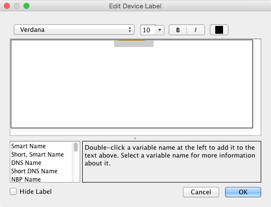

Étape 3 : Saisir les ID TeamViewer
Chaque ordinateur utilisant TeamViewer dispose d'un numéro identifiant unique appelé ID.
Vous devez saisir cet ID (9 chiffres quand nous rédigeons ce billet) dans le Label du nouvel icone.
Saisissez les 9 chiffres sans espace ni rien d'autre. (9 chiffres masqués sur la copie d'écran par soucis de confidentialité)

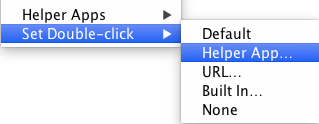

Étape 4 : Définir l'action du double-clic sur ces icones
  • Cliquez-droit sur l'icone puis sélectionnez Set Double-click puis Helper App…
  • Sélectionnez l'Helper TeamViewer
Selon votre configuration TeamViewer, vous serez, ou non, obligé d'entrer le mot de passe TeamViewer du poste utilisateur.
Pour accéder au poste distant sans devoir saisir le mot de passe, il faut avoir crée un compte sur le site de l'éditeur et saisie la liste des TeamViewer ID avec leur mot de passe. Dans ce cas, un double clic établit la connexion et vous donne la main sur le PC, le Mac ou la station linux distante.
