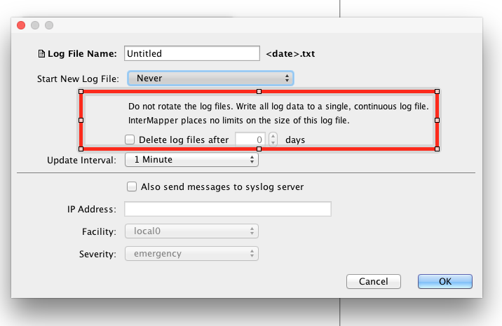

En souhaitant sauvegarder la configuration Intermapper pour mettre à jour le serveur, nous nous sommes rendus compte que près de 10G étaient réservés par les Charts Data.
En regardant le client Intermapper, nous avons constaté la présence de graphes datant de 2008.
Quand vous configurez un nouveau graphe pour la supervision d'une information, il est essentiel de configurer la conservation des fichiers.
Pour cela depuis la fenêtre du graphe, cliquez sur la petite roue en bas à gauche et sélectionnez Create Log …
Puis limitez la durée de conservation des journaux (logs) comme indiqué ci-dessous.
